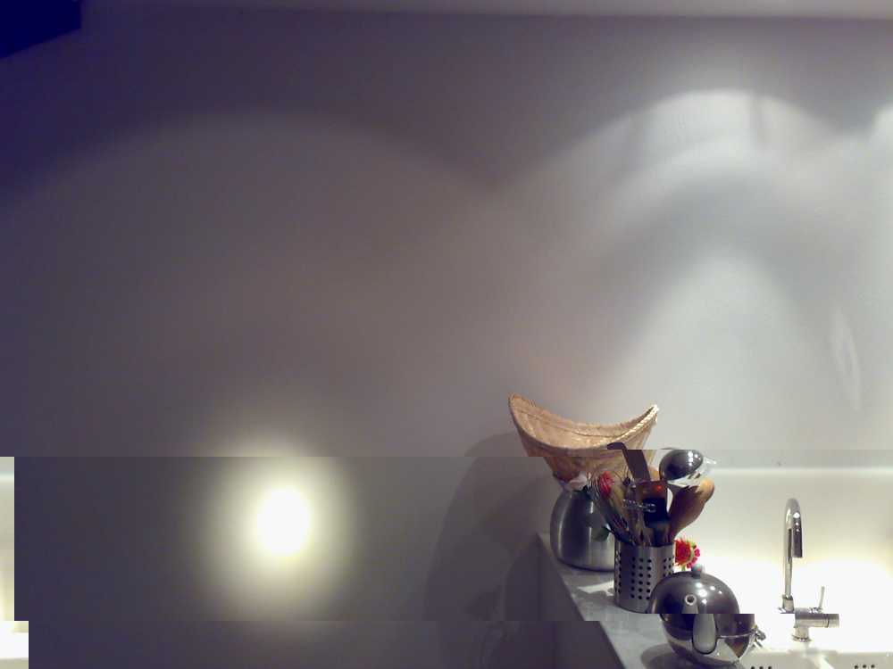

Ja, mit den Linsen ist nicht einfach. Zu der Lampenoptik würden ja halbrunde Glaslinsen passen, ist natürlich aufwendig zu montieren.
http://www.dealextreme.com/details.dx/sku.13702
Du bist der erste den ich kenne, der eine LED kauft weil sie eine schwächere Leuchtkraft hat :mrgreen:
Die P3 die Du hast, ist mit Sicherheit ein anderer BIN als meine, was schade ist, denn meine ist wirklich sehr schön warm, siehe Bild:
links die P3 (350mA) mit Reflektor einer Taschenlampe, rechts die Halogenstrahler 20W
