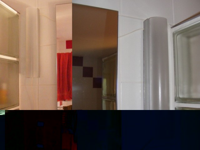

Die Leuchten sind Links und Rechts von unseren Spiegel montiert, haben eine Größe von etwa 7x35cm und enthalten je 6 Cree Q2 LEDs warmweiß (aus dem Januar2009 Angebot). Betrieben werden alle 12 in Serie bei 350 mA an einer 220V KSQ. Fotomontage für den ersten Eindruck (den ganzen Spiegel fotografieren war nicht so toll, da sieht man nicht mehr viel):
(Linke Seite ohne Blitz, brauchbare Farben, aber verrauscht; rechte Seite mit Blitz, scharf aber zu kalt)

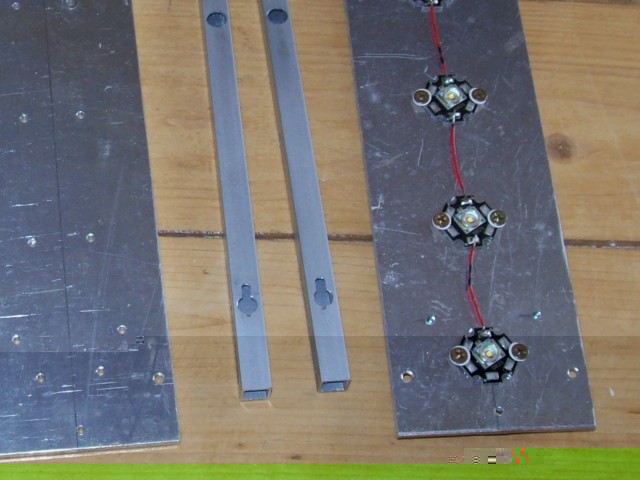

Fertig gebohrt und die erste Seite mit LEDs bestückt:
Die LEDs sind mit Wärmeleitpaste am Alu-Blech angeschraubt (mit ganz einfachen Spax-Schrauben, die halten ganz brauchbar in Alu).

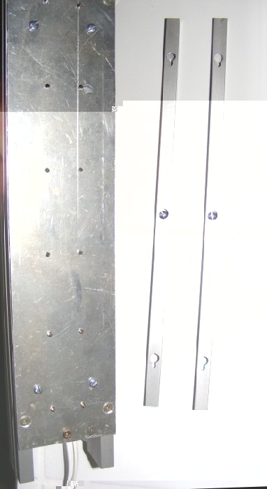

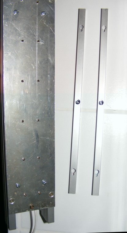

Aufhängung/Befestigung an der Wand (mit 4 flachen Blechschrauben, die nur 'halb' in das Alu-Blech geschraubt wurden, so dass man diese in die vorgesehenen Aussparungen an der Wand-Befestigung 'einhängen' kann):

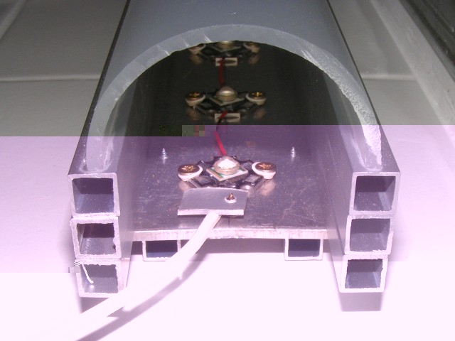

Noch ein Blick ins 'Innere':
(Man hätte die Schnittkanten an den Alu-4-Kantrohren noch schöner entgraten können, aber das sieht man normalerweise nicht :) )

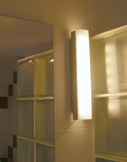

Noch ein Bild 'in Aktion':
Wie man in der Spiegelung ganz gut sieht, sind immer noch 'Hotspots' zu erkennen, aber das stört überhaupt nicht.

Eine wirklich sehr schöne Arbeit von dir Borax, die Idee ist sehr schön umgesetzt, auch die Lichtfarbe ist sehr passend. Eine frage hätte ich da, auf den vorletzten Bild sieht man sehr schön das du bei den Montierten LED's um die Schraube noch eine Weiße Isolierung hast, nun wollte ich fragen was das genau ist und wo man das her bekommt?

Die 'Weiße Isolierung' ist einfach die Isolierung des Telefonkabels welches ich zum Verschalten der LEDs verwendet habe (davon hab ich noch ein paar Meter rumliegen). Ist ein Kabel mit einer weißen Isolierung und 4x0.5mm Draht. Außendurchmesser: ~4.5mm, Innendurchmesser ~2.3mm (ziemlich rund). So ein Kabel bekommt man von der Post :) wenn man beim Anschließen des Telefons danach fragt (ist 20 Jahre her). Gibt es aber bestimmt auch beim C, R, oder P. Nach dem 'Rausziehen' der Einzeldrähte hab ich von dem 'Isolationschlauch' mit einem scharfen Küchenmesser 24 Ringe (etwa 2mm) abgeschnitten.

Die Isolierung hättest du aber eigentlich nicht gebraucht, weil der Star doch so oder so Kontakt zum Kühlkörper hat.
Oder wärst du mit den Schraubenköpfen sonst gegen die Lötpads gekommen?
Sa, 18.04.09, 19:28
Ja. Außerdem sind die LEDs so schön 'weich' und gleichmäßig angepresst.
