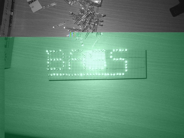

Sa, 16.05.09, 17:28
hallo,
Wie du hier sehen kannst habe ich den Schritzug mal mit 3mm Led's auf 2 50x100mm Platinen gesteckt.
Wenn dir das schon so okay ausschaut musste bescheit geben, ansonsten sind folgende links deine Produkte:
2x Power Led's http://www.leds.de/p492/High-Power_LEDs ... 620mW.html auf Star!
2x Star Kühlkörper http://www.leds.de/p284/High-Power_LEDs ... x51mm.html
4x Widerstände Power Leds http://www.pollin.de/shop/tabelle.php?t ... w=Njk3OTk4 (18 - 7 W - RM 22,5)
1x Wärmeleitpaste http://www.leds.de/p203/High-Power_LEDs ... x_35g.html (sofern du keine Wärmeleitpaste hast!)
102x 5mm Led's http://www.leds.de/p30/Standard_LEDs/LE ... m_36V.html (würde paar mehr leds nehmen falls du welche kaputt machst...)
1x Widerstände 5mm Leds http://www.pollin.de/shop/shop.php?cf=t ... k=&pg=OA== (220 - 0,25 W - 5 % - 100 Stück)
2x Platine http://www.pollin.de/shop/shop.php?cf=d ... M3OTU1OTk=
1x Netzteil http://www.pollin.de/shop/shop.php?cf=d ... 1OTc5&ts=0
1x Sound to Light Modul http://www.ts-audio.de/tsshop3/WGS/7017 ... 1000mA.htm
Mit den 5mm Led's musst du mal schauen weil das nicht billig wird, da Weiße Led's auch allg. teuer sind. Ansonsten kannst du ja alles Blau machen! Blaue 5mm Led's sind auf jedenfall kostengünstiger!

So, 17.05.09, 10:49
moin
Das sieht schon richtig gut aus
aber ich verstehe noch nicht wo ich die wiederstände hinsetzen soll!
Das wäre echt super nett wenn du mir das genau erklären könntest

kannst du mir das vielleicht auf einem bild einmal deutlich machen wo ich die wiederstände hinsetzen soll bei den Buchstaben?
Ich steig da noch nicht so ganz durch
So, 17.05.09, 11:55
Hoffe doch mal das dies dir jetzt hilft.
