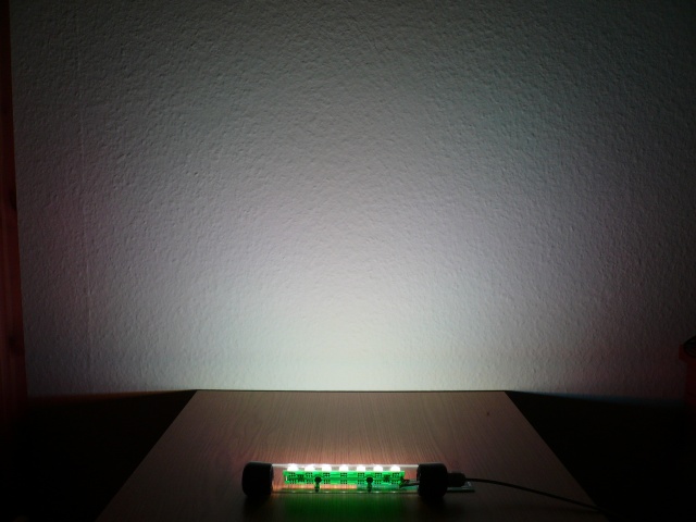

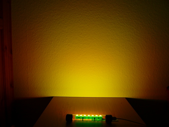

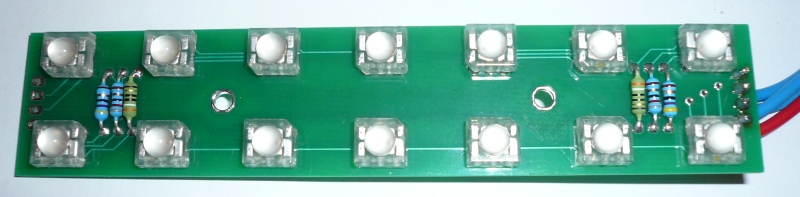

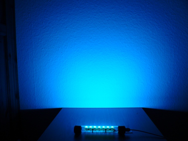

ich habe mir das so gemacht mit diesen 6-Pin RGB Superflux:
Da sind alle Farben in einer LED, jede Farbe einzel ansteuerbar und ordentlich Licht machen die auch.
Gruß, Benny.

Ist eine eigene Entwicklung von benkly. Die 6pin RGB- Superflux gibt es auch bei ihm, habe sie sonst noch nirgens gesehen. Schick ihm einfach eine PN.

Sieht gut aus, schone, gleichmäßige Farbverteilung.
