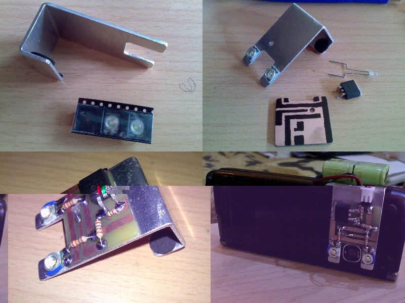

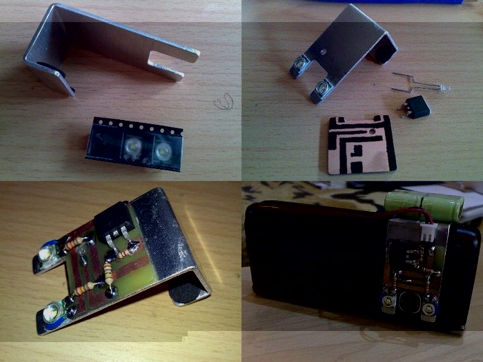

Hab nochmal eine Kleinigkeit für euch. Und zwar einen Zusatzblitz mit zwei Q5 angepasst an mein Nokia E90, womit ich übrigens alle meine Bilder mache, die ich ins Forum stelle.
Das Grundgestell ist ein gebogenes 2mm Alu-Blech mit zwei Filzgleitern als Kratzschutz und für höhere Haltbarkeit auf dem Handy.
Die beiden Q5 sind mit Wärmeleitkleber aufgebracht. Wärme ist kein Problem, denn der Blitz ist ja immer nur kurz an.
Die Platine ist per Eddingmethode geätzt, und alles wurde in SMD aufgelötet. Sogar die Widerstände, die gar nicht SMD sind :) .

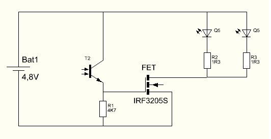

Ein Fototransistor sitzt direkt über der ursprünglichen Blitz-LED am Handy und steuert über den FET die beiden LEDs. Genaueres ist im Schaltplan ersichtlich.
Der Akku besteht aus 4mal 1/3AAA NimH Zellen mit 180mAh, seriell verschaltet. Sie sind eigentlich für Parkflyer aus dem Modellbau gedacht. Daher sind sie ausreichend hochstromfähig und können den Strom von insgesamt 1,7A im Blitzmoment bereitstellen. Halten tun sie dabei auch ziemlich lange, denn die mittlere entnommende Leistung ist ja minimal. Die Selbstentladung ist wohl höher :lol: .
Ob die Investition in eine richtige Digi-Cam besser gewesen wäre, fragte ich mich auch schon, aber das hier wollte ich als kleine Spielerei doch gerne mal bauen. Sicherlich geht es besser, trotzdem finde ich die Aufnahmen, die man mit dem Handy bei hellem hinbekommt, gar nicht mal so schlecht. Habe dazu mal ein Bild von meinem Quad mit hochgeladen.
Aber jetzt fängt das Off Topic sogar schon im ersten Post des Threads an. :mrgreen:
Jedenfalls bringen die beiden Q5 einiges mehr, als der Standardblitz. Ob der CRI allerdings so toll ist, dass es die Aufnahmen nicht verfälscht, sei dahingestellt. Dazu sind die Q5 vielleicht doch etwas zu kaltweiss und neutralweisse, oder warmweisse wären besser gewesen.
Auch die Idee, die LEDs für den kurzen Moment noch weiter auszulasten, z.B. 1,5-2A hatte ich in Betracht gezogen, doch das würde die Lichtfarbe wohl noch weiter in den Ruin treiben, weil die LEDs dann auch noch ins blaue weglaufen...

Di, 09.06.09, 19:39
Das ganze ist ja nur ein Ansteckding für wenns mal nötig ist. Nass werden sollte es genauso wenig wie das Handy selbst. Lackieren wäre noch eine Idee für vorher gewesen. Oder ich klebe die LEDs ab.
Zum Ätzen nutze ich Natriumpersulfat und Feinätzkristall. Geätzt wird in einer von unten mit Widerständen beheizten Glasschale :wink: 100% selfmade, da weiss man was man hat.

Zuerst gibt es, wenn man halb herunterdrückt, einen 0,7-1sec. langen Messblitz für die Helligkeit und das Foto wird scharfgestellt. Wenn man dann ganz herunterdrückt gibt es zwei kurze, ca. 0,3sec. lange, aufeinanderfolgende Blitze und das Foto wird aufgenommen.
Von einem wirklichen Blitz kann man also nicht sprechen. Es ist eher eine Beleuchtung.
daher fällt eine extreme Überbestromung schonmal aus.
