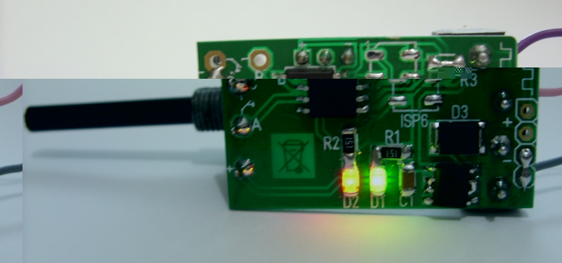

Der PWM-Dimmer wird von mir zusammen gelötet und Programmiert oder auch als Bausatz verfügbar. (Verwendet werden SMD Bauteile!)
Verwendete Bauteile: ATtiny13, 78L05, MBRS130, 2x R.200Ohm, R.100 Ohm, 2x 1206 LEDs(grün und/oder rot), C.100nF
Hier mal ein bild wie ich mir den PWM-Dimmer vorstelle MfG
Jay
Jay

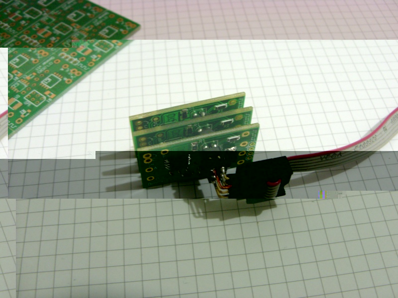

Endlich sind die ersten Platinen der v1 bei mir angekommen.
ich hoffe es melden sich genug bis zum 13.09.2009, denn dann schicke ich die Bestellung für die Bauteile.
Jay

Hallo leute
ich habe wieder genug PWM Dimmer Platinen vorrätig. die aktuelle Version V1.1 is fast identisch zu V1 nur die SMD LEDs sind nicht mehr drauf
dafür aber ein Sockel für die ISP Programmierung. Und wer es eilig hat kann sogar 3 PWM Dimmer gleichzeitig programmieren, von mir getestet. Technische Daten:
