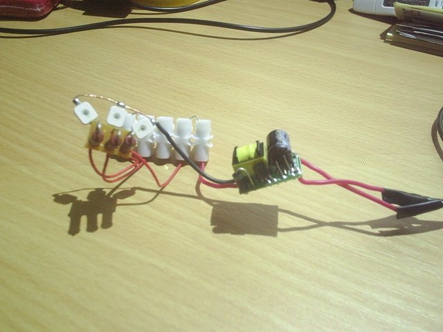

in diesen Test möchte ich euch Zeigen wie einfach es ist drei High Power Led's an 230V ohne Kühlung zu betreiben.
Gebraucht wird diese KSQ und drei High Power Led's eurer Wahl.
Die led's werden alle Parallel zur KSQ angeschlossen, bei meinen Led's wurde jeweils ein 10Ohm Vorwiderstand davor geschalten damit der KSQ Praktisch drei Weiße Led's vorgespielt werden! Wenn eine bestimmte Spannungsgrenze nicht ereicht wird Flackern die Led's! Dann die KSQ noch mit einen Eurostecker an den vorgesehen Kontakten Verbinden.
Aufbau

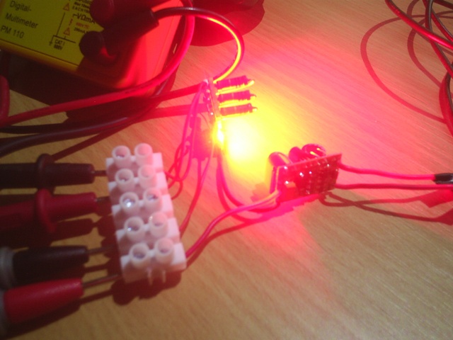

Betrieb + Messgeräte
Ergebnis der Strom Werte Gelbes Messgerät zeigt den Strom einer LED (in mA) das Schwarzes Messgerät zeigt den gesammten Strom an (in A).
Die Temperatur eines einzelnen LED Emitters liegt bei 54°C bei einer Raumtemperatur von 22,6
Vorteil von diesem Test ist, das man sieht das Temperatur sich bei einer Emitter LED noch recht niedrig hält. Mit einer Starplatine währe die Temperatur noch niedriger! Zudem kann man Beleuchtungen mit reichlich Helligkeit und Zugang zu 230V ~ bauen die sehr klein sein sollen!

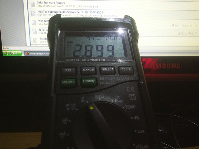

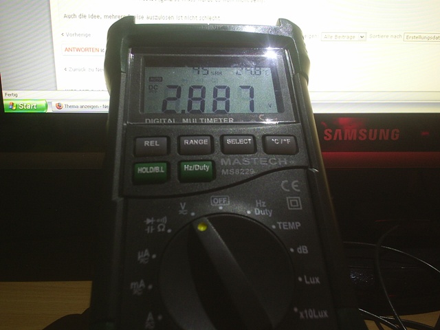

Hier noch die gewünschten Messungen:
Einzelne LED nach einschalten
LED + Vorwiderstand nach einschalten
Einzelne LED nach 15min
LED + Vorwiderstand nach 15min
