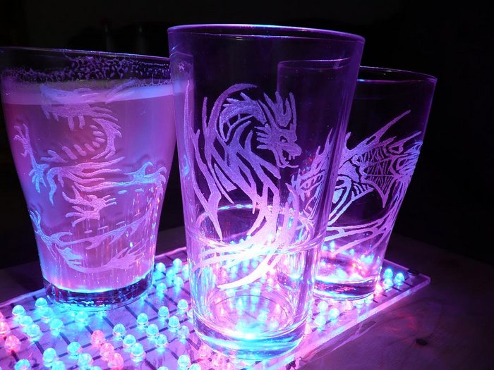

So dann fang ich mal an.
Heute will ich euch zeigen wie man Trinkgläser schön "gravieren" kann.
So soll es später mal aussehen:
Dazu wird folgendes benötigt:
1 Glas oder mehr
Schutzbrille
dann hab leider gerade entdeckt die Feinstaubmaske fehlt IST PFLICHT
natürlich die Vorlage
und Klebeband
der Dremel
Diamantbestückte Schleifspitze/n
Zum Anfang klebt man die Vorlage mithilfe von dem Klebeband ins Glas
Schon kann mal loslegen einfach mit den Dremel (rein), man kann entwerder mit Welle oder ohne ist Geschmakssache.
So in der Art sollte es dann aussehen.
Und nun kommt der schwerste Teil der Kopf aber keine Angst, einfach ruhig bleiben.
Jetzt sollte es soweit fertig sein.
Nun kann man einfach die Vorlage abziehen und eventuell noch nach bessern
danach sollte es ungefähr so aussehen.
Dann hab ich hier noch schnelln pic gemacht mit Leds, Farbe kommt natürlich mal wieder überhaupt nicht rüber.
Sieht aber sehr gut in "Natura".
Werde benächst wenn ich wieder Zeit hab mal ein paar schöne Untersetzer basteln.
zB hier viewtopic.php?f=31&t=246&hilit=led+untersetzer
Wer es mal probieren und keine Ahnung hat was er gravieren soll einfach mal durchgoogeln mit "motiv, gravur" oder sowas in der Art
mfg cruncher

ganz nett^^ gibt ma 5 sterne
nur eine frage wie stark darf man da aufdrücken? nich das das glas spring
mfg, franny
cruncher
Beiträge: 86
Registriert: Mo, 17.07.06, 16:32
Di, 11.08.09, 14:13
Du kannst eigentlich garnicht fest darauf drücken weil, das Glas ja sehr fest ist.
Eins gesprungen ist mit bis jecht noch nie wegen der kleichen schleifspitze merkt man ja wenn man zu weit
reint geht. Passiert aber eigentlich nicht. Obwohl ich Ikea Glässer hernehm
Dann fals sich noch jemand fragt ob das in irgenteiner Form scharfkantig ist oder etwas in der Richtung
kann ich versichern das das nicht der Fall ist. Die Gläser sind bei mit im Normalen Gebrauch und das Gravierte merkt
man auch kaum, fühlt sich an wie ne raue Stelle.
mfg cruncher
