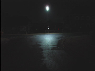

Olav
Beiträge: 171
Do, 10.09.09, 20:38
LED-Röhren 1,20m 2 stk schaut in 6m Höhe so aus

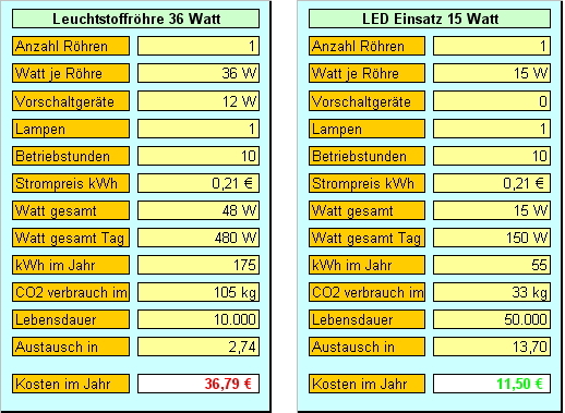

Olav
Beiträge: 171
Fr, 11.09.09, 11:55
Leuchtstoffröhren durch LED Technik zu ersetzen indem man die Röhre an sich ersetzt ist aktuell in der Regel nicht effizient.
Wie ist das gemeint ?
hier mal eine kleine berechnung Leuchtstoffröhre vs LED Technik
Unbenannt - 1.jpg (230.72 KiB) 23081 mal betrachtet
Fr, 11.09.09, 12:04
Genau solche Lügen wie in der Tabelle meinte ich. du kannst auch eine 36-Watt-Röhre gegen eine 15-Watt-Röhre austauchen, spart genausoviel. LEDs sind nur bei den absoluten Spitzenmodellen und da auch nur, wenn diese nicht mit Maximalstrom betrieben werden, effizienter als Leuchtstoffröhren.
Ein Vorschaltgerät (KSQ) benötigen LEDs ebenso wie Entladungslampen.
Und dass das VG einer 36W-Röhre 12W frisst, dürfte auch nur bei den schlechtesten der schlechten VG zutreffen, ein normales KVG dürfte schon deutlich besser sein, aber der Fairness, bzw. Sinnhaftigkeit halber muss man natürlich ein EVG heranziehen --- und das verbrät i.d.R. weit unter 5% der Röhrenleistung! Noch dazu wird die Röhre schonender betrieben. (Ansonsten müsste man der Fairness halber bei der LED ja einen simplen Vorwiderstand unterstellen, das wäre genauso ein Unsinn)
Die Lichtausbeute liegt bei Röhren, wie bei LEDs im Bereich 60 bis 90 lm/W. Ab Steckdose, wohlgemerkt, d.h. da ist dann für 90 lm/W schon eine LED notwendig, die NACH der KSQ ca. 110 lm/W oder mehr erreicht. Und die sind noch ziemlich selten und teuer, ganz bestimmt nicht in fertigen Röhren zu finden, und wenn doch dann ab 100€ Aufwärts.
Olav
Beiträge: 171
Fr, 11.09.09, 12:47
@CRI 93+ / Ra 93+
die werte die dort in der Tabelle stehen sind Gemessene werte keine Daten aus Datenblättern.
Die VK mit 10-12 Watt sind aber in denn meisten fällen verbaut.
ps. die LED röhren aus der Tabellenberechnung sind keine Wald und Wiesen Röhren für 30€ nein es sind welche die aus den professionellen Bereich kommen die werden noch von keine shop für Endverbrauchern angeboten.

Olav hat geschrieben:@CRI 93+ / Ra 93+
Sry , Olav, aus deiner Tabelle der "gemessenen" Werte (übrigens ist Messen ja streng genommen : vergleichen!), entnehme ich nur das 36W mehr kosten als 15W ...etc - an Lichttechnischen Leistungen steht da nix!
Wie sind die Röhren Aufgebaut? Sind das auch Rundstrahler die wie LS homogen ihr Licht abgeben, oder haben diese Röhren nur einen begrenzten Öffnungswinkel? (man vergesse nie das manche Leuchten ja auch die Wand/Deckenreflexion nutzen!)
Es ist ja schön wenn oft irgendwo allgemein dasteht "Ersetzt 36 W LS" - ich will die Daten sehen.

@Olav:
nochmal zu der Tabelle: wer hat gemesen und warum hat er "vergessen" die Helligkeit auch zu messen? Wäre kein Wunder, wenn die ach so sparsame 15W-LED-Röhre auch nur ca. halb so hell wäre... (Bereits bei Kompakt-Energiesparlampen wird mit der angeblich erstzten Glühlampenhelligkeit ja schon dreist geschummelt, im ELV-Katalog wird gar behauptet, dass eine 5-Watt-LED-Lampe ein Ersatz für eine 8-Watt-Energiesparlampe wäre. Helligkeitsangabe: 180 lm warmweiß, 250 lm weiß. Zumindest für warmweiß also um ca. 100% gelogen, wenn man so manchem Hersteller treuen würde, sitzt man dann mit einer 10-Watt-LED-Lampe da, die angeblich hell wie eine 150W-Lampe sei, in der Wirklichkeit aber gerade mal eine 60-Watt-Lampe ersetzen kann. Und das für derzeit nicht unter 50 Euro, eher bis zu 80€.)
Und wie gesagt: nur weil bei Röhren minderwertige VG oft vorhanden sind, muss man ja dies nicht bei einer Neuanschaffung als (längst überholten) Standard heranziehen, sondern sollte technisch Aktuelles mit technisch Aktuellem vergleichen, bei Röhre wie bei LEDs.
Und wo bitte gibt's "professionelle" LED-Röhren? Ich denke nicht, dass es das tatscählich schon gibt, wenn doch: welcher Elektro-Großhändler verkauft die?
