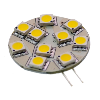

Das stimmt so aber nicht, den G4 bekommt man sehr wohl schon ersetzt und die Helligkeit ist Super ca.20W!!
G4 Led.jpg (51.24 KiB) 8091 mal betrachtet
Die hab ich selber verbaut und die sind Super!

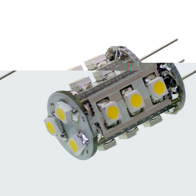

G4 led1.jpg (66.61 KiB) 8091 mal betrachtet
In einer Schreibtischlampe habe ich dieses Model verbaut, auch Super ca.15W.

Wenn die Platine noch ne Alukern wäre, würde die letzte auch mich überzeugen ^^
Mo, 14.09.09, 23:30
Alukern oder nicht ist egal, das Ding wird so oder so zu warm für die 50.000 Stunden. Wenn der Preis niedrig genug wäre, wäre das aber auch egal, 500 Stunden bei beliebig häufigem Schalten halten gute LEDs auch noch bei 125°C durch --- ganz so heiß wird's wohl nicht werden, so dass ein paar Tausend Stunden durchaus realistisch sind. Nur sind die meisten LED-Leuchtmittel viel zu teuer, wenn sie nicht mindestens 20.000 Stunden halten.
Ich werde wohl bei Gelegenheit mal eine Cree mit >100°C quälen, die Temperatur am Chip kann man ja anhand der verringerten Vorwärtsspannung bei konstantem Strom ausrechnen, leider kann man das den Cree-Datenblättern nicht entnehmen, aber Osram gibt es an und das dürfte sich auf Cree-LEDs übertragen lassen.
Hat vielleicht sogar schonmal jemand Experimente in dieser Richtung gemacht?

Ja das mit der Haltbarkeit ist schon so eine Sache habe ja hier aus diesem Shop schon sehr schlechte Erfahrungen damit gemacht,mit den (wie sie hier immer so schön sagen) billig Produkten noch fast nicht.
Also meine Led´s, von denen ich oben das Foto gemacht habe, kannst du nach einer Stunde noch locker anfassen, heißt das dann sie werden nicht zu warm?
Solche Leuchtmittel bekommst du für schlappe 5-10€.
Es ist also eine Rechensache ob es sich lohnt und ich hab meine erst ca.1 Jahr im Betrieb bei ca. 1-2h am Tag also kann ich über die Haltbarkeit nix sagen.
Das ist bei Led´s im normalen Haushalt sowieso sehr schlecht denn sooft brennt das Licht ja doch nicht am Tag bzw. abend.
Di, 15.09.09, 12:01
Wenn ein LED-Leuchtmittel außen eher kühl bleibt, kann das durchaus auch bedeuten, dass die Wärme innen bleibt. Wenn man nur Kunststoff berühren kann, wird sich das immer kälter anfühlen als ein Metallkühlkörper.

CRI 93+ / Ra 93+ hat geschrieben:Alukern oder nicht ist egal, das Ding wird so oder so zu warm für die 50.000 Stunden.
So, wenn du also ca 50°C zuviel findest für 50 000h dann bitte.
Achja da steht ja nicht Lumitronix drauf oder es gibts net im Shop dann is es natürlich sofort Müll :roll:
Di, 15.09.09, 15:12
Wenn es WIRKLICH so hell ist, wie 20 Watt Halogen, dann sind mindestens 3-4 Watt LEDs notwendig und damit erreicht man IMHO mehr als 50° auf diesem kleinen Raum, erst recht im eingebauten Zustand und erst recht am Chip. Also wird es nicht ganz so hell sein.
Wie lange eine LED bei welcher Temperatur halten wird, entnimmt man am besten den Datenblätter --- Osram und Philips haben darüber oft sehr sehr gute Angaben drin.
