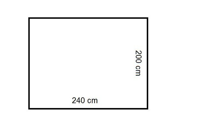

Hey. soll das Bild die Größe deine Zimmers darstellen? ich würde die Superflux leds benutzen werde ich mir demächst auch kaufen für so ziemlich das gleiche.. Wie viele kommt drauf an wie du das haben willst und so. und ich würde das als indierekte beleuchtung machen Was S2L angeht kann ich leider nicht weiterhelfen..

Der Mond hat geschrieben:soll das Bild die Größe deine Zimmers darstellen?
Jein, es ist mehr ein Partyraum(kann leider keine Bilder uppen denn meine Cam ist grad kaputt :roll: ) indem ich mit meinen Freunden zum chillen treffe und so. Hört sich zwar klein an, ist aber sehr gemütlich.
