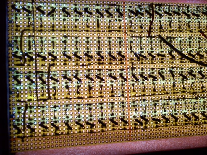

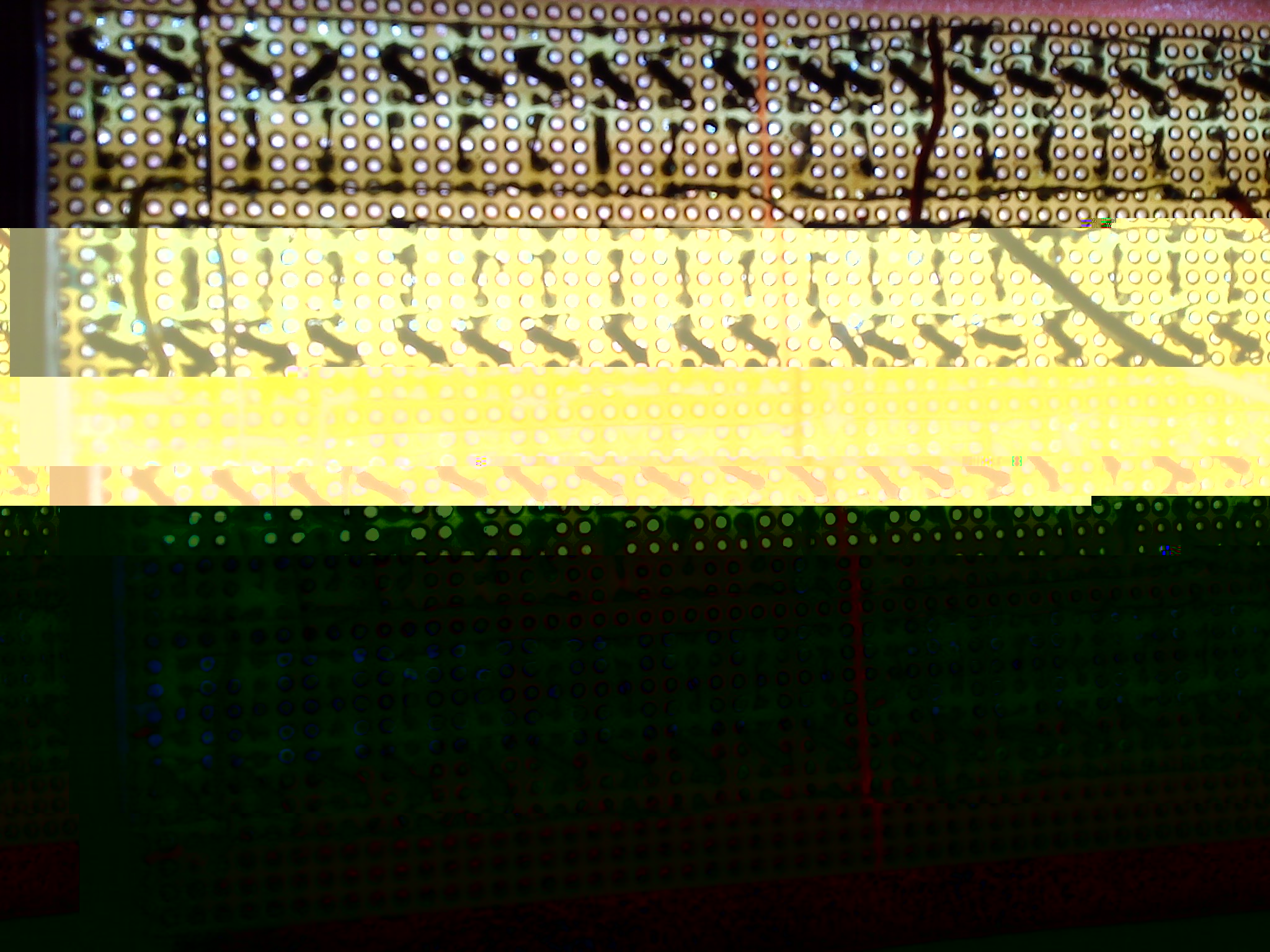

Sa, 28.11.09, 15:03
okay
Platine von vorne
von hinten
und nahaufnahme
Helfen kann neben der Verbesserung der Konvektion das Trennen von LED-Platine und Widerständen.
meinst du damit, dass ich den Abstand von Widerstände und der Platine vergrößere?
Sa, 28.11.09, 15:34
Ich komme ebenfalls auf knappe 16W (15,36W) die an den Widerständen verheizt werden.
Bei sovielen LEDs hätte ich lieber ein Netzteil mit 40-50V verwendet, um mehr LEDs in Reihe schalten zu können. Dann braucht man insgesamt weniger Widerstände und hat auch weniger sinnlose Abwärme.
Sailor hat geschrieben:Helfen kann neben der Verbesserung der Konvektion das Trennen von LED-Platine und Widerständen.
Soll heissen, du baust die Platine mit den LEDs in das Gehäuse und packst die Widerstände ausserhalb. Das ist aber jetzt ziemlich aufwendig.
Den Widerständen selbst macht die Hitze jedenfalls wenig aus, aber die LEDs reagieren da sehr empfindlich.
