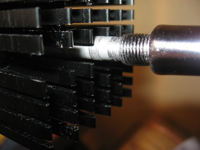

Der Schwanenhals hatte auf beiden Seiten weder Metrisches- noch Zollgewinde sondern Feingewinde als Schraube. Da ich aber keine Gewindeschneider dieser Art hatte, musste ich mir eine Lösung suchen. Schleißlich habe ich mit einem "Mutter-Gewindeschneider" in die hohle Schraube, des Schwanenhalses, ein M8 Gewinde geschnitten und ein passendes Adapter aus Aluminium("Schrauben-Gewindeschneider"), um den Kühlkörper mit dem Schwanenhals zu verschrauben. Druch dieses Adapter wurde ein Loch für die Kabel gebohrt.
Von Schwanenhals zu Alu Adapter

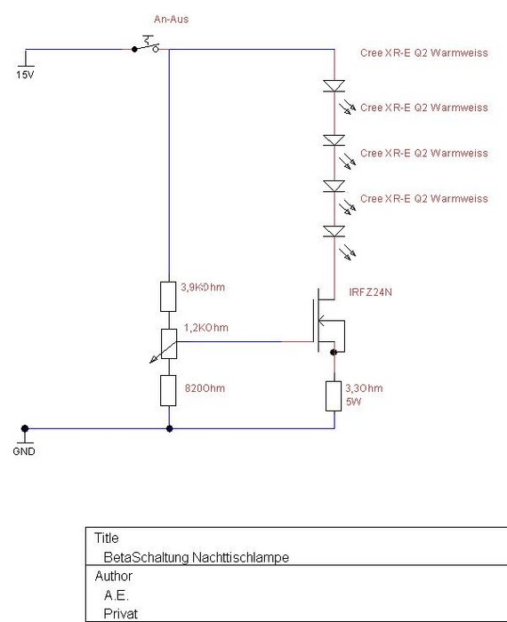

...habe ich folgende Schaltung aufgebaut. Dieses wird nochmals überarbeitet, damit nur noch max 350mA fließen.
Beta Schaltung
Beta Schaltung
Provisorischer Aufbau
Leider habe ich erst jetzt bemerkt, dass das Poti logarithmisch ist. Dieses wird bei der fertigen Version druch ein "normales" ersetzt.
Desweiteren ist der Reale Stromfluss durch die LEDs höher als bei der Berechnung angenommen. max 700mA statt gewollten 350mA. (Die Kurve im Datenblatt des Transistors ging nicht unter 1A. ) Deswegen werde ich auch die Wiederstände anpassen.
