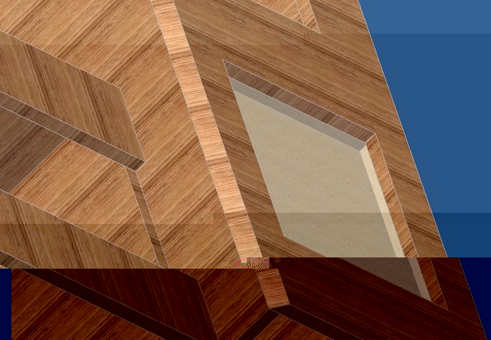

Der Schrank sieht wie folgt aus:
Die Eidechse ist in einem Fach. Auf die Rückseite des Faches wird sie mit Abstandshaltern montiert. Der Rand der Vorderplatte steht an jeder Seite 3cm über und somit wäre dort Platz für die Beleuchtung.
Hier sieht man das Fach, schräg von unten links:
Hier ist nochmal der Platz der LEDS zu sehen (schwarze Kästen).
Achso das Fach ist 30*25 cm groß.
