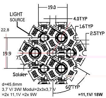

Hallo zusammen!
Ich habe vor, für eine Tauchlampe folgende Konstruktion zusammenzusetzen:
Wichtig hierbei ist, daß das Ganze etwa die Form eines G 5.3er Strahlers bekommen muss und auf 12-V-Basis betrieben wird. Das komplette Teil (Platine zur Wärmeableitung, Widerstände und Steckkontakte) kommt in einen Tauchlampenkopf, der aus Alu gefräst ist, die Wärmeableitung ist also gewährleistet. Sieht folgendermaßen aus:
Kann mir jemand dabei behilflich sein, das so zu optimieren, daß die LEDs lange halten und meine Lichtausbeute optimiert ist?

da reichen 3 Stück doch schon aus?
Di, 19.09.06, 17:53
Also ich denke die werden ziemlich Schaden nehmen, in dem ängsten Raum.
Di, 19.09.06, 17:58
jo da entwickelt sich ne ganz schöne wärme. und ich glaub so 150° am kopf is nich so angenehm.
aber wenn du das echt so amchen willst würde ich dann immer 3 in reihe und dazu ne konstantstromquelle bauen, damit die lichtausbeute stabil bleibt.

HAllo MerEtCiel,
ich arbeite an einem ähnlichen Projekt, jedoch will ich das ganze nicht unter Wasser benutzen sondern am Fahrrad. Ist aber die gleiche problematik, möglichst klein, extrem hell und lange Leucht dauer. Bei dir kommt ja noch Wasserdicht dazu, aber das ist ja Gehäuseabhängig und hat nix mit den LEDs zu tun, also doch das gleiche Projekt :)
Bevor ich es vergesse was ist den das für eine Optik, bzw. Reflektor? Vielleicht mit Quellenangabe.
11,1Volt mit 3 LEDs (a 3,7Volt) ist schon mal sehr gut um mit 12 Volt zu arbeiten. Dann brauchst nur 0,9Volt am Vorwiderstand in Wärme verbraten. Ich gehe jetzt einfach von 1000mA Strom bei den K2 Typen aus. Dann wäre für 3 LEDs ein 1 Ohm Widerstand optimal. Leistung sollte der Widerstand 1W, jeodch würde ich aufgrund der etwas größeren Fläche 2-3Watt Typen nehmen.
Das ergibt dann bei dir 2x (3LED Module + Widerstand)
Ich würde dann das ganze über zwei Schalter einfach zuschalten, somit hast du 2 Leuchtstufen, bzw. falls was defekt geht (z.B. eine 3er LED Kombination ausfällt) hast du auch eine Redudanz eingebaut, so das nicht gleich im Dunkeln sitzt.
grüßle zuBBu

also ich würde dir auch K2 LEDs empfehlen
die sind effizienter und heller als die luxeon 5 und machen weniger wärme als die 3W luxeon
3 in reihe ist schon gut aber mit einem wiederstand würde ich das nicht mache :wink:
Leiber 2 konstantstromquellen und ich würde nicht ganz bis 1A gehen 750mA ist besser
und immer noch verdammt hell

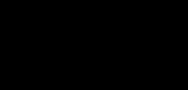

Ich hab mir mal kurz ne Schaltung zusammenstudiert (noch nix gebaut oder getestet). Aber so sollte man ne stabile Versorgung hinkriegen, ohne viel Energie über nem Vorwiderstand verbraten zu müssen.
bye
Zuletzt geändert von kruemi am Fr, 29.09.06, 15:20, insgesamt 1-mal geändert.
zuBBu
Beiträge: 463
Fr, 29.09.06, 15:19
kruemi hat geschrieben:

Also ich sehe nur einen schwarzen Bildschrim ... bzw. Foto.
kruemi
Beiträge: 6
Registriert: Fr, 29.09.06, 07:28
Wohnort: St. Gallen / Schweiz
Fr, 29.09.06, 15:21
sorry, hab ich inzwischen geflickt :-)

Und natürlich muss am Ausgang des LM339 (oder welchen comparator man auch immer verwendet, ein einzelner low-power opamp mit OC ausgang wäre hier bestens geeignet) noch ein Widerstand hin.
Auch Kapazitäten habe ich keine eingefügt, da müsste ich noch etwas Gehirnschmalz drauf verwenden, wo denn nun was sinnvoll wäre.
Auch die Induktivität der Spule ist nur mal so eingesetzt, weil der Spulentyp usw. dann doch vom Strombedaf der LED(s) abhängt.
Weiter könnte man über einen ersatz des Transistors durch einen FET oder MOSFET nachdenken. Auch die Strommessung über einen Shunt ist nicht das nonplusultra, aber andere Lösungen bedeuten dann doch einiges mehr an Aufwand.
Ob als Freilaufdiode wirklich eine schotky-diode verwendet werden muss, oder ob auch eine standard si-diode genausogut (nicht wesentlich mehr verlustleistung) kann ich so nicht gerade sagen. Es bleibt also noch genügend Raum für optimierungen ;-)
