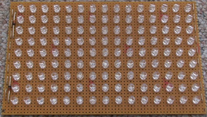

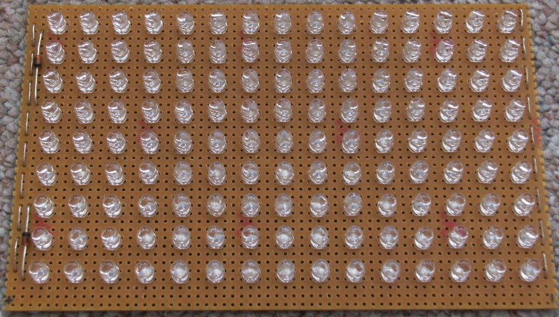

Achim H hat geschrieben:Besser wären 2 einseitige Platinen (eine richtig herum, eine spiegelverkehrt), die miteinander verschraubt werden.
Ich hab im Netz Bilder gefunden. Da sind LED´s auf so einer Trägerlochplatte angebracht und dann hinten verlötet. :D
Ist das eine übliche Methode? Damit könnte ich auch fast jedes gewünschte Maß bauen, und auhc die abstrakten Formen der Deckenabhängung. Das Ergebnis sieht dann so aus wie ichs gern hätte, hoffe ich.... und wenn ich die jetzt, wie du gesagt hast, als einseitige Platinen gespiegelt miteinander verschraube (ich könnte sie auhc noch auf einem innen hohlen schmalen Kasten veschrauben, dann wäre innen noch mehr Platz für Kabel und was noch so dran muss, also zwischen beiden Platinen ein Zwischenraum von so 2 cm), ginge das? Bei den LED-STreifen die ich gefunden hab, steht das diese sehr warm werden, also die farbigen, und das sie an alluminium gemacht werden müssen oder so, muss ich vielleicht sogar einen mindestabstand zwischen zwei platten einhalten, damit sie nicht überhitzen, oder die kabel dazwischen leiden?
Bei den LED-Streifen ist mir jetzt aufgefallen, das dadurch das man sie alle drei lämpchen trennen kann, der abstand zwischen den lämpchen variiert, seh ich das richtig? dann müsste man sie so legen, das die lücken immer untereinander liegen, als streifen oder so. besser wäre dann ja schon eine gleichmäßige platine, oder?
Also das sind die bilder auf die ihc mich hier beziehe:

:lol: Ich glaub meine Bilder zeigen was du meintest, oder? sind das "Durchsteck-LED´S"?
Wenn das so ginge hätte ich nohc ne Frage, kann man dann vor diese Lämpchen auf den Platinen immer noch eine schmale Plexiglas-Scheibe anbringen? also, ich frage wegen der Wärmeentwicklung, weil dann dort die Wärme nicht direkt an die luft abgegeben würde sonders sich vielelicht hinter der scheibe stauen würde. ? Ich Frage, weil ich grad noch dieses Bild gefunden hab, und das fänd ich umgemodelt sehr schön für die Decke, vorallem weil an der Seite dieses leuchtende Glas nochmal auftaucht, dann ist das nicht so eine blöde schlichte Metallkante, sondern es leuchtet auch zur seite. Dann würde ich aber auch vor den Blatt-Plättchen eine kleine Scheibe machen, damit es einheitlich aussieht. :D für die seiten oben könnt ich dann wieder das endlighten-Plexiglas nehmen. für die platten reicht ja normales, weil es nur durchscheint und nicht von der seite geleitet wird, richtig?
Es ist toll das ich so viel liebe Hilfe von euch bekomme! Muss zugeben, es fängt an richtig SPAß zu machen!!!! :lol: :lol: :lol:

normalerweise ist es kein Problem 5mm LEDs auf ner Platine hinter nen Plexiglas zu packen. Grundsätzlich hat man bei den LEDs eine Wärmeentwicklung, die man fast vernachlässigen kann. Auf den Bildern sind die LEDs auf ne Streifenrasterplatine gelötet, dabei reichen schon die Streifen der Platine als Kühlung aus. Bloß wenn dann noch Widerstände mit dazu kommen oder wenn man vor hat LEDs mit integrierten Widerständen zu benutzen muss man sich gedanken machen. Das wärmemangement spielt bei der Sorte der High.Power-LEDs schon eher ne Rolle.
[EDIT] Hab selber mal nen Led Panel selbst auf diese weise aufgebaut. dabei warens nur ca. 70 LEDs aber das alleine war schon eine heiden Arbeit. Heut würde ich lieger auf vorgefertigte Sachen setzen

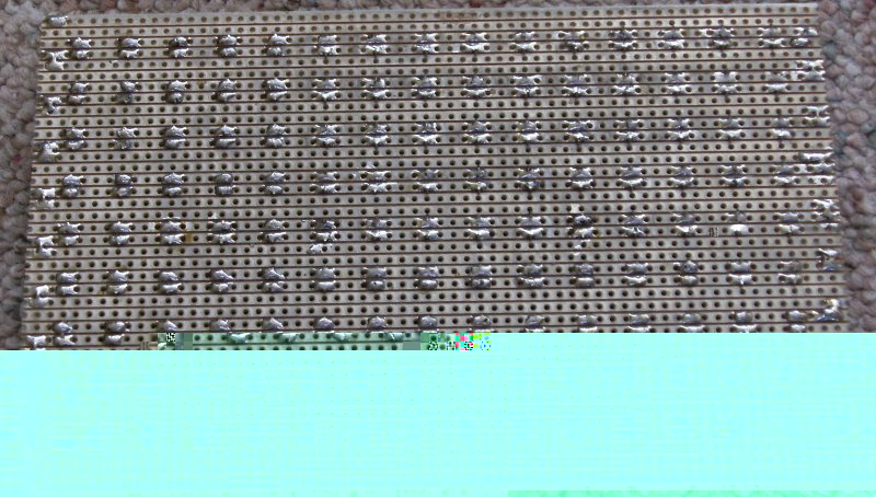

Die Trägerlochplatte ist eine Platine. Hier eine einseitige Streifenrasterplatine.
Um bedrahtete Leds einzulöten, werden diese von der einen Seite durchgesteckt und von der anderen Seite verlötet.
Die Streifen und die Löcher sind bereits vorhanden und auch der Abstand der Leiterbahnen und Löcher kann nicht nachträglich noch verändert werden. Die bedrahteten Leds können nur dort eingelötet werden, wo Löcher und mit den Leiterbahnen verlötet werden, die vorhanden sind. Zum Experimentieren und für diverse Aufbauten sind diese Platinen recht brauchbar.
Manchmal möchte man aber auch dort etwas einlöten, wo keine Löcher vorhanden sind. In diesem Fall müsste man tricksen (ist sehr häufig Pfuscharbeit) oder sich die Leiterplatten den eigenen Wünschen entsprechen herstellen oder herstellen lassen. Da kann man dann dort Löcher einbauen, wo man sie hin haben will und die Leiterbahnen dort verlegen, wo sie gebraucht werden (auch zweiseitig). Auch die Form des Basisträger (der Platine) muss nicht zwingend rechteckig oder quadratisch sein. Da kann man dann auch runde, ovale, drei- oder mehreckige Platinen oder noch ganz andere Formen selbst entwerfen (zum Beispiel: in Form eines Blattes). Die Herstellung solcher Platinen übernehmen Firmen, die Bauteile-Bestückung kannst Du machen oder alternativ auch machen lassen. Ist alles nur eine Frage des Geldes.
Für ein eigenes Projekt habe ich mir letztens mal wieder ein paar Platinen machen lassen, wo sehr viele Superflux-Leds drauf kommen sollen. Die Platine habe ich selbst entworfen, hergestellt hat sie eine Firma. Für die 3 Quadratdezimeter (insgesamt 8 Platinen) habe ich nur minimal über 44 Euro (inkl. Versandkosten und Mehrwertsteuer) bezahlt.
Und die sahen so aus (Originalgröße: 50 x 75mm):
