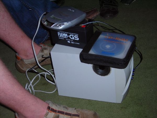

@Spartacus: Bist du sicher? 20 k2 ist WIRKLICH viel. Bleigelakku ist sowas hier:
Die Teile sind im Gegensatz zu Auto- oder Motorradbatterien für den hausgebrauch zugelassen und auch wartungsfrei. Der Vorteil ist halt, dass sie auf 12V-Basis sehr hohe Ströme und je nach Akku auch sehr lange liefern können.
Wartungsfreier 12 V/7,2 Ah Blei-Gel-Akku mit langer Lebensdauer und hoher Zyklenstabilität, lageunabhängig einsetzbar und universell verwendbar.
Hiermit könntest du also bis zu 3 K2 LEDs in Reihe über 7 Stunden betreiben, andere Akkus haben über 20Ah, sind dann aber auch größer.
Hier noch ein Foto wie sowas aussehen kann (Selbstbau von nem Kumpel)
Das unter dem Diskman ist son 7,2Ah Blei-Akku.
