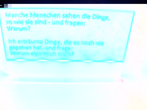

So ich habe mal ein Bild leicht gestalltet, was ich später Gravieren möchte. Die natürlich dann in 3d, dazu werde ich 3mm starkes Plexyglass verwenden, da ich 1. kein dünneres da habe, und 2. ich keine zeit und lust habe in einen Baumarkt zu fahren, und auserdem komme ich ja noch net mal in die nähe des baumarktes.
So wie man auf den Bild schon sehen kann möchte ich Text mit einer Tribal Sonne dar stellen, dabei wird der text weiss beleuchtet ("The Sun the life energy"), Das schwarze von der sonne wird Rot beleuchtet, und dann der Rest der Sonne also das Bunte wie man es auf dem Bild sieht wird Orange und Gelb beleuchtet also soll etwas gemischt werden ;-), dabei ist noch an zu merken das, das böse Gesicht nicht mit Graviert wird^^.
So ich würde gerne meinungen und Kritik hören, die sonne wird auf jeden fall bei behalten deswegen auch noch einmal danke an Fightclub für die Sonne, aber was mich leicht stört ist der Text, also Die Schriftart, weis ich nicht ob die passt, und allg. der Text ("The Sun the life energy") dies soll ja für meine eltern ein geschenk werden, und soll ja auch ordentlich sein, wer einen anderen Text oder so parrat hat kann ja Posten. Ich dachte ja nur im sinne "ohne sonne kein leben ...".
Also meinung und Kritik ist hier erforderlich thx.
Mit Freundlichen Grüßen Sh@rk

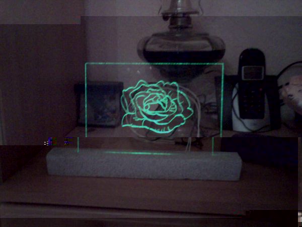

Hab für meine Mom auch so etwas in der Art gemacht, nur sehr viel kitschiger. Es ist noch nicht fertig aber auch graviert. Warte noch auf die gelben Led`s denn mein Versuch die Sonne gold zu lackieren ist leider nicht so geworden wie ich gehofft hatte.
Hatte bei der Schrift auch den falschen Aufsatz deswegen ist die nicht so dolle geworden, werde das wohl nochmal machen.

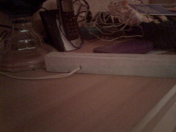

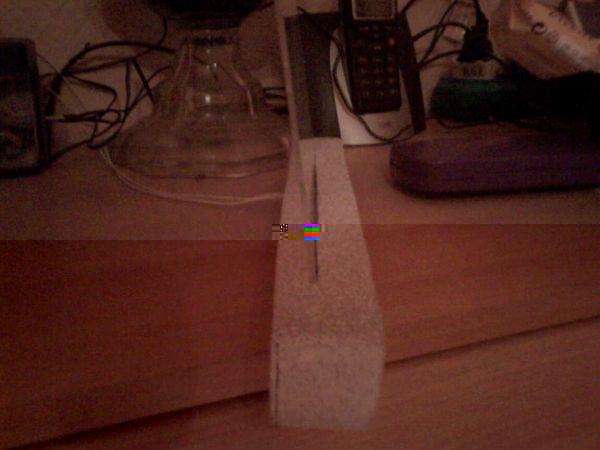

Habe aus Styrodor ( ähnlich wie Styropor nur feiner) ein Platte gemacht. Unten soweit ausgefräst das die Elektronik drin verschwindet und seitlich ein Loch gebohrt für das Kabel. Auf der Oberseite habe ich einen Schlitz gefräst, wo ich nur die Scheibe rein gesteckt habe. Hält gut und lässt sich relativ leicht bearbeiten.
Die Rose bekommt einen Alurahmen oder Holzrahmen da ich die zum anhängen machen möchte.

Steht eigentlich erstaunlich gut, dafür das es recht schmal ist.
Nicht von den vielen Kabeln erschrecken lassen, durch das vorziehen ist der Kabelsalat leider mit vor gekommen :lol:

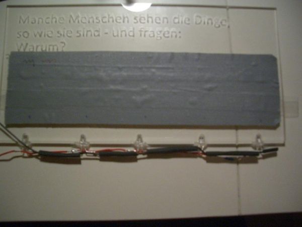

Da ich aber bei dem eine Smd leiste genommen habe, habe ich nur eine Nut an den Seiten gefräst wo ich die Leiste nur rein gesteckt habe, so kann man jederzeit die Farben wechseln.

leds solltest du 3 oder 5mm nehmen und diese abflachen damit sie bündig mit der glasscheibe sind

LEDs musste wissen welche haben willst 5mm oder 3 mm und die Farbe erst recht. Hab 3 mm genommen und ein 3 mm dickes Glas und dann eben 3 in Reihe und dann die reihen immer parallel ...
