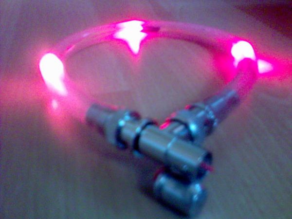

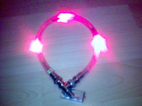

So, 03.12.06, 22:42
richtig BNC-Stecker und BNC-Kupplung und ein T-Stück dan haben wir Schlauch da durchmesser ausen 10mm
3x 3mm Superhelle Rote LEDs und eine SMD schaltung um das ganze mit einer 1,2-1,5V Batterie/Akku zu betreiben
1x PR4401 und SMD Spule mit 10µH
http://www.ak-modul-bus.de/stat/led_treiber_pr4401.html
