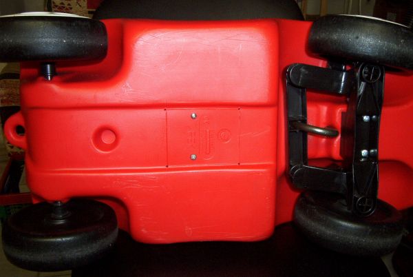

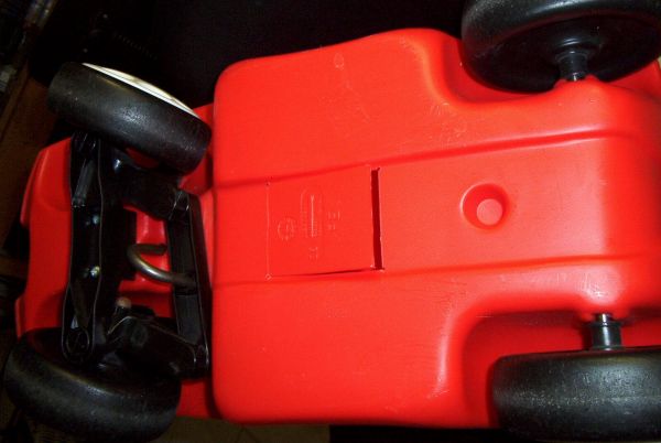

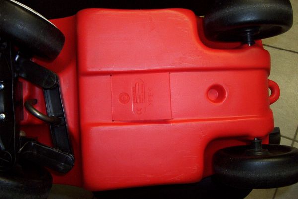

Und hier ein Paar Bilder dazu: Zunächst habe ich am Unterboden einen Ausschnitt eingeschnitten.
Dazu habe ich 4 Löcher gebohrt und dann 3 Seiten mit einem Messer aufgeschnitten.

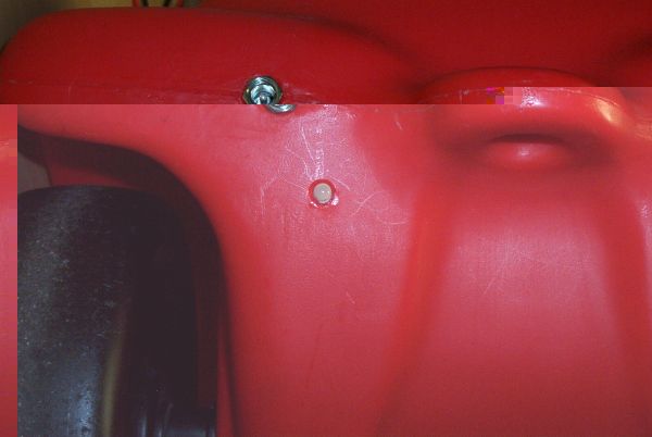

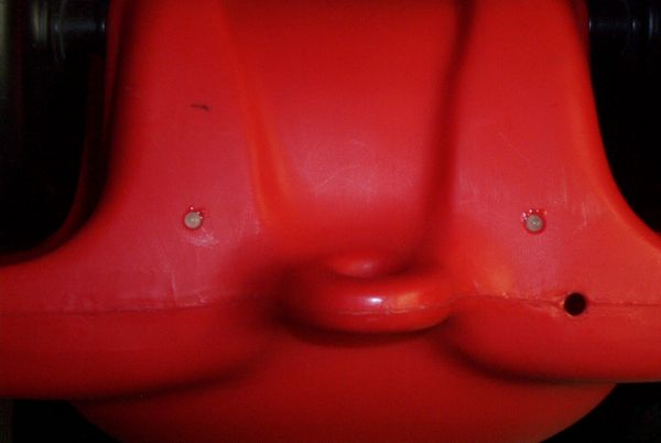

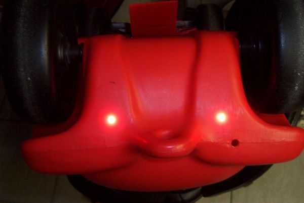

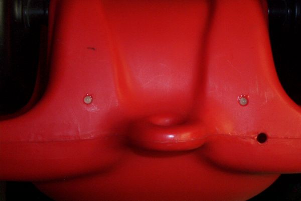

Dann für die hinteren Scheinwerfer die Löcher gebohrt.

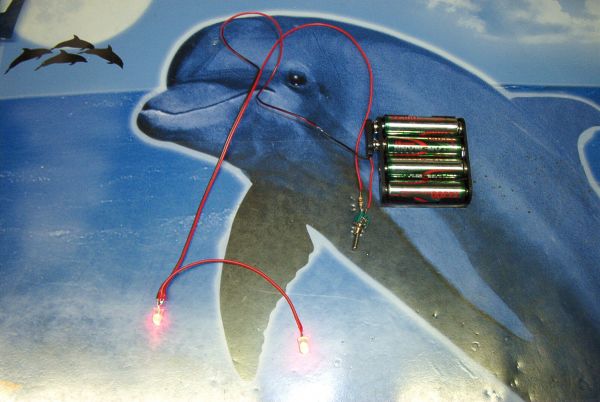

Die Verdrahtung zusammen gelötet.
Und die hinteren roten LEDs mit Sekundenkleber fixiert.

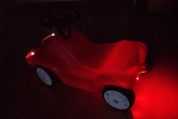

Gleich mal getestet!

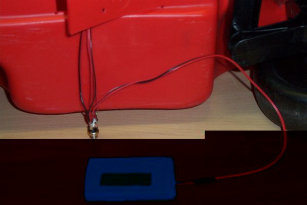

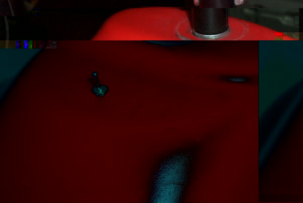

Dann den Schalter unter dem Lenkrad einbauen.
Und die vorderen weißen LEDs einbauen.

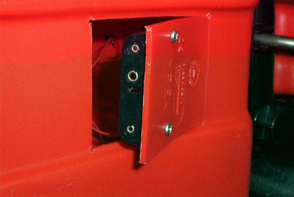

Nur noch das Batteriefach an der unterseite der Klappe befestigen.
Und das Fach schließen, fertig!

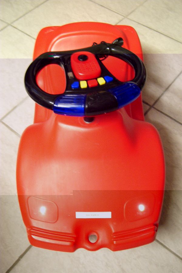

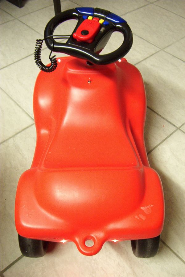

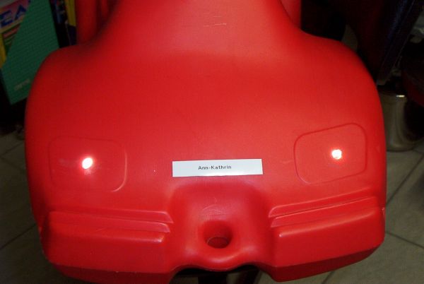

So und hier ist es fertig, von vorne...

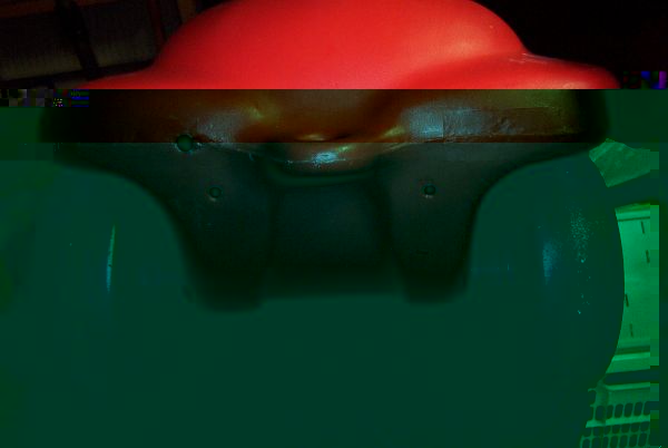

...und von hinten!
